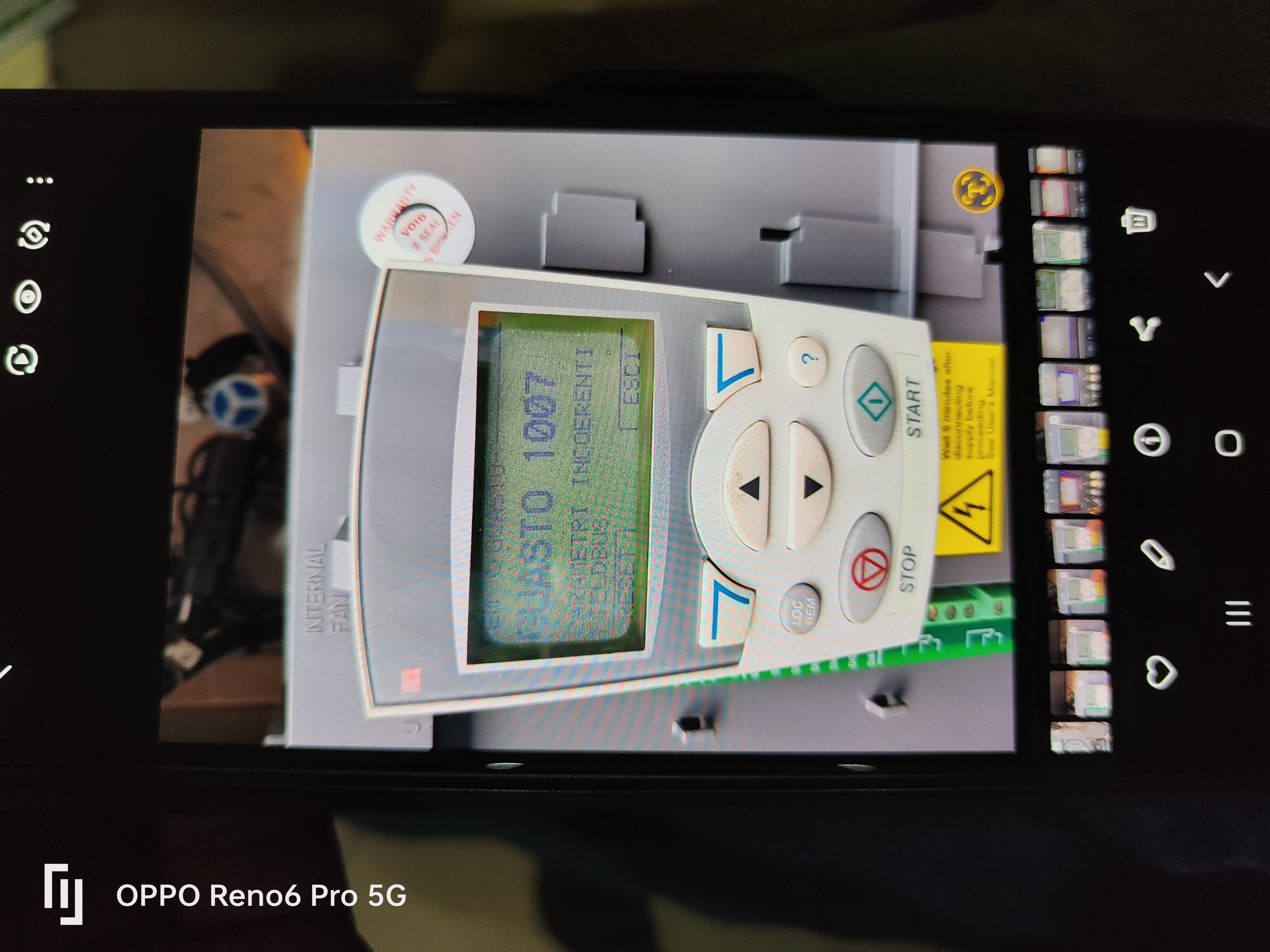

Posts: 1
(@ismael-sanfo)
New Member
Joined: 4 months ago
Bonjour
J'ai un problème sur un variateur ABB
Erreur 1007
Quel est le paramètre que je dois changer ?
Reply
Posts: 20042
Admin
Topic starter
(@click2electro)
Member
Joined: 5 years ago
please share value in parameter 9802
